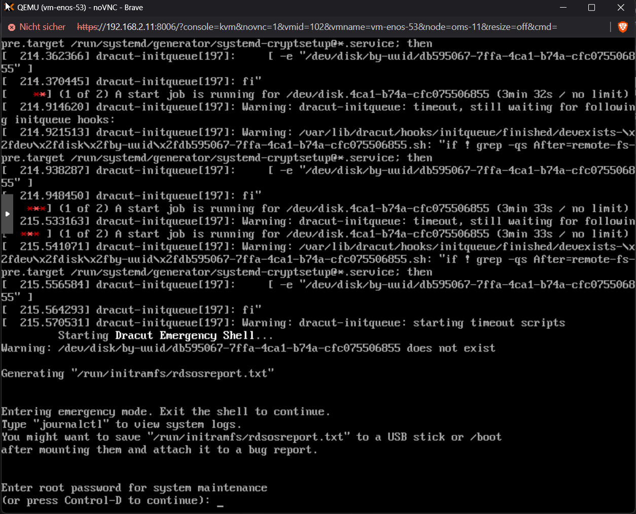

ich bin seit einigen Monaten Wiedereinsteiger im arch-Universum und bin gerade etwas verloren, da ich durch ein Kernelupdate in der oben benannten Bootfalle hängen bleibe und nur noch in die dracut emergency shell rein komme.
Dort kann ich mir rdsosreport.txt und journalctl anschauen und sehe, dass ein Job für UUID …6855 nicht läuft.

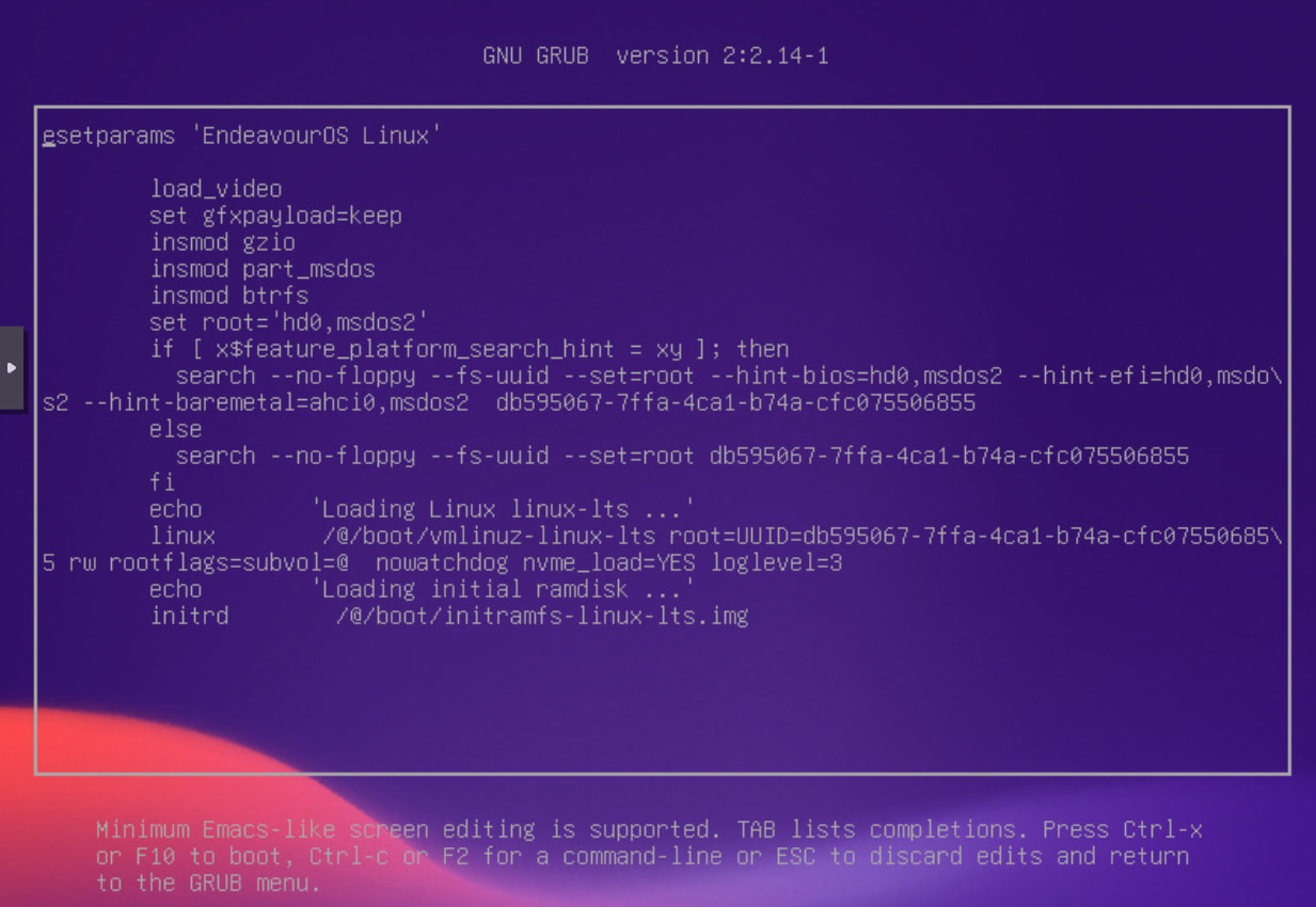

Grub sieht so aus:
Hier habe ich versucht, mit ‘e’ ‘systemd.unit=rescue.target’ (ohne ’ ') an die linux-Zeile anzuhängen, es folgt ein Fehler ‘119 missing esetparameter…’ (so ungefähr - kein Screenshot vorhanden).

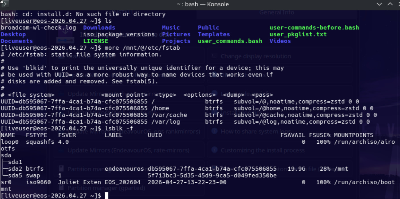

- “EndeavourOS All GPU (BIOS)” läuft durch und ich kann dort eine Shell öffnen und /dev/sda2 nach /mnt/ mounten - klappt und ich kann in /mnt/@/… fast alles sehen, was ich so brauche. Mir gelang es, mich per arch-chroot dort reinzusetzen und die Befehle dracut-rebuild und reinstall-kernels auszuführen. Letzteres geht eh nicht, da ich aufgrund der grub2-Installation nur das eos-dracut-Paket installiert habe - hier finde ich den Ersatzbefehl nicht. Hat btrfs zu berücksichtigende Besonderheiten oder reicht ‘arch-chroot /mnt/@’?
Klar ist, dass /dev/sda2 (uuid …6855) beim Booten nicht reagiert.

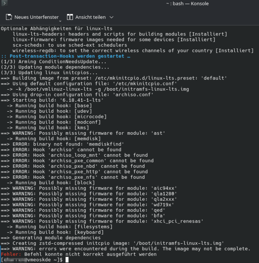

Nachdem ich mir den Nachmittag um die Ohren geschlagen habe, fiel mir bei der Rückkehr ins Forum der Beitrag von @quodroc auf, der es gewagt hat, dracut und eos-dracut zu entfernen und durch mkinitcpio zu ersetzen. systemd habe ich mit dem Update erneuert.
Siehe da, es klappt mit den Updates und einem Reboot.
Einzig bei der Ausführung von mkinitcpio erhalte ich nachstehende Fehler, weiß jemand, was ich da machen muss?
Finde es persönlich ziemlich riskant, einfach so dracut durch mkinitcpio zu ersetzen, weiß nicht ob das auf dauer gutgehen wird, kenne mich da aber ehrlich gesagt nicht genug für aus. Ich habe eine Lösung in meinem englischen Thread gepostet wo man “nur” die Treiber beim Boot-Prozess zur Verfügung stellen muss. Ist m.M.n. die leichteste und am wenigsten riskanteste Variante: A start job is running for /dev/disk/<uui> running for 5min+ - #8 by 71387
