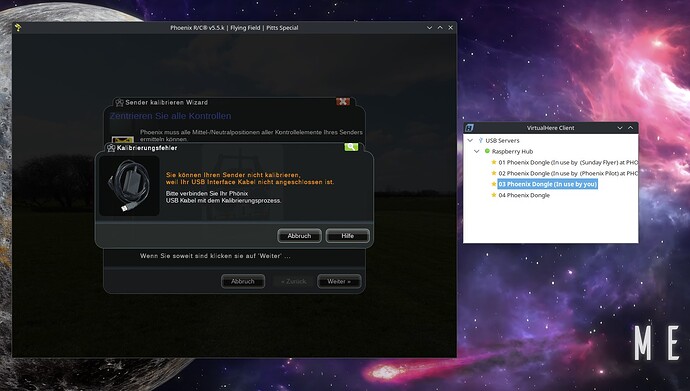

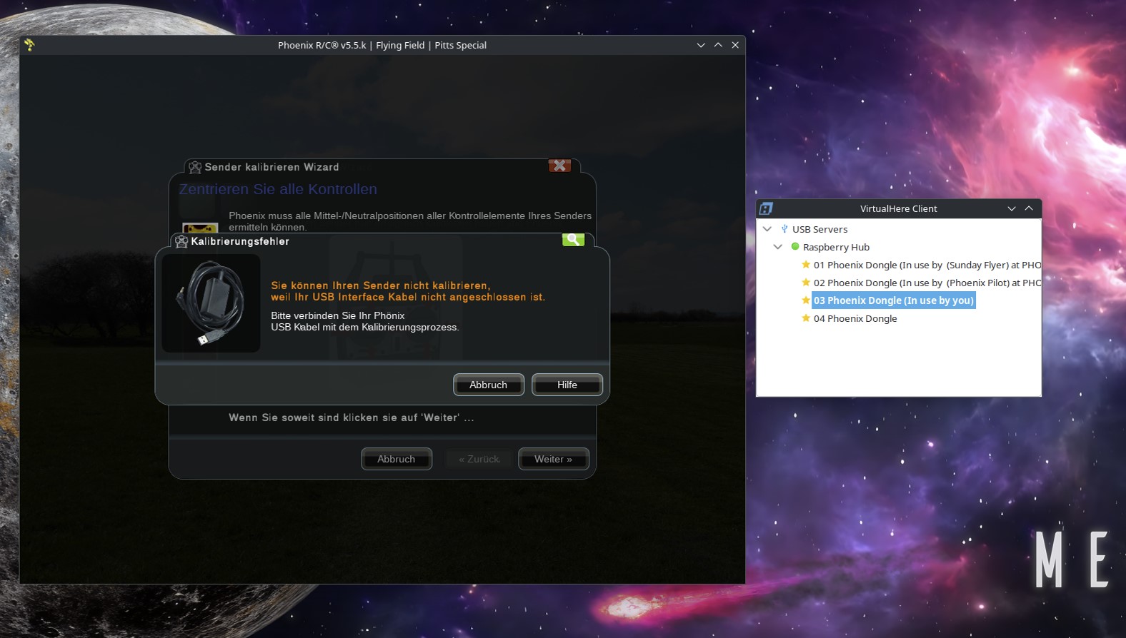

Nun würde ich gerne den Client auch unter Proton/Wine laufen lassen, scheitere aber am Dongle. Dongle habe ich direkt am Host versucht, dann gibt es einen Dongle Emu, und ausserdem habe ich es mit VirtualHere (USBoIP) versucht.
Anscheinend sollte die Dongle Unterstützung für den Sim bereits im aktuellen Kernel eingebaut sein. Habe es ellenlang mit Debian unter KDE, und jetzt mit endeavours OS mit KDE versucht. Der Sim läuft, aber er erkennt den Dongle nicht. Egal ob direkt am Host, mit VirtualHere oder Emu.

Starte den Emu mit Proton, mit Wine funktioniert es nicht. Als Arbeitsverzeichnis den Pfad oben. Der Launcher/Emu startet den Sim, welcher aber abstürzt nach der initialen Konfiguration des gestarteten Sims. Sieht so aus, als kann das aus dem Emu geöffnete Fenster nicht auf das Arbeitsverzeichnis zugreifen. Sieht man auch daran, dass die initiale Konfiguration überhaupt startet.
Öffne ich den Sim direkt, läd er die korrekte von Windows “importierte” Konfiguration, aber der Dongle funktioniert halt nicht.
Wie bringe ich jetzt Proton/Lutris dazu, aus dem Launcher heraus den Sim zu öffnen, der dabei auf das Arbeitsverzeichnis im Dokumente Ordner zugreifen/schreiben können muss? Ist ein bisschen ein Henne/Ei Problem.
Mit dem original Dongle und USBoIP kriege ich gar nichts zum laufen. Einzig mit dem Emu wird wenigstens mal der Sender erkannt. Der Emu arbeitet aber im Gamecontroller Mode, sowohl unter Windows, als auch jetzt bei meinem Linux Ansatz.
