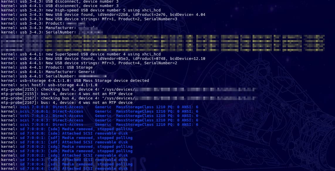

sieht eher so aus als wenn huawei das sperrt… die Ausgabe
Jun 18 22:51:16 BlackMonster kernel: scsi 12:0:0:0: CD-ROM            Linux    File-CD Gadget   0414 PQ: 0 ANSI: 2
Jun 18 22:51:16 BlackMonster kernel: sr 12:0:0:0: Power-on or device reset occurred
Jun 18 22:51:16 BlackMonster kernel: sr 12:0:0:0: [sr1] scsi-1 drive
Jun 18 22:51:16 BlackMonster kernel: sr 12:0:0:0: Attached scsi CD-ROM sr1
Jun 18 22:51:16 BlackMonster kernel: sr 12:0:0:0: Attached scsi generic sg6 type 5
Jun 18 22:51:21 BlackMonster udisksd[1389]: Mounted /dev/sr1 at /run/media/ralf/EN               on behalf of uid 1000
zeigt das es das Gerät nur als file-cd gadget einbindet

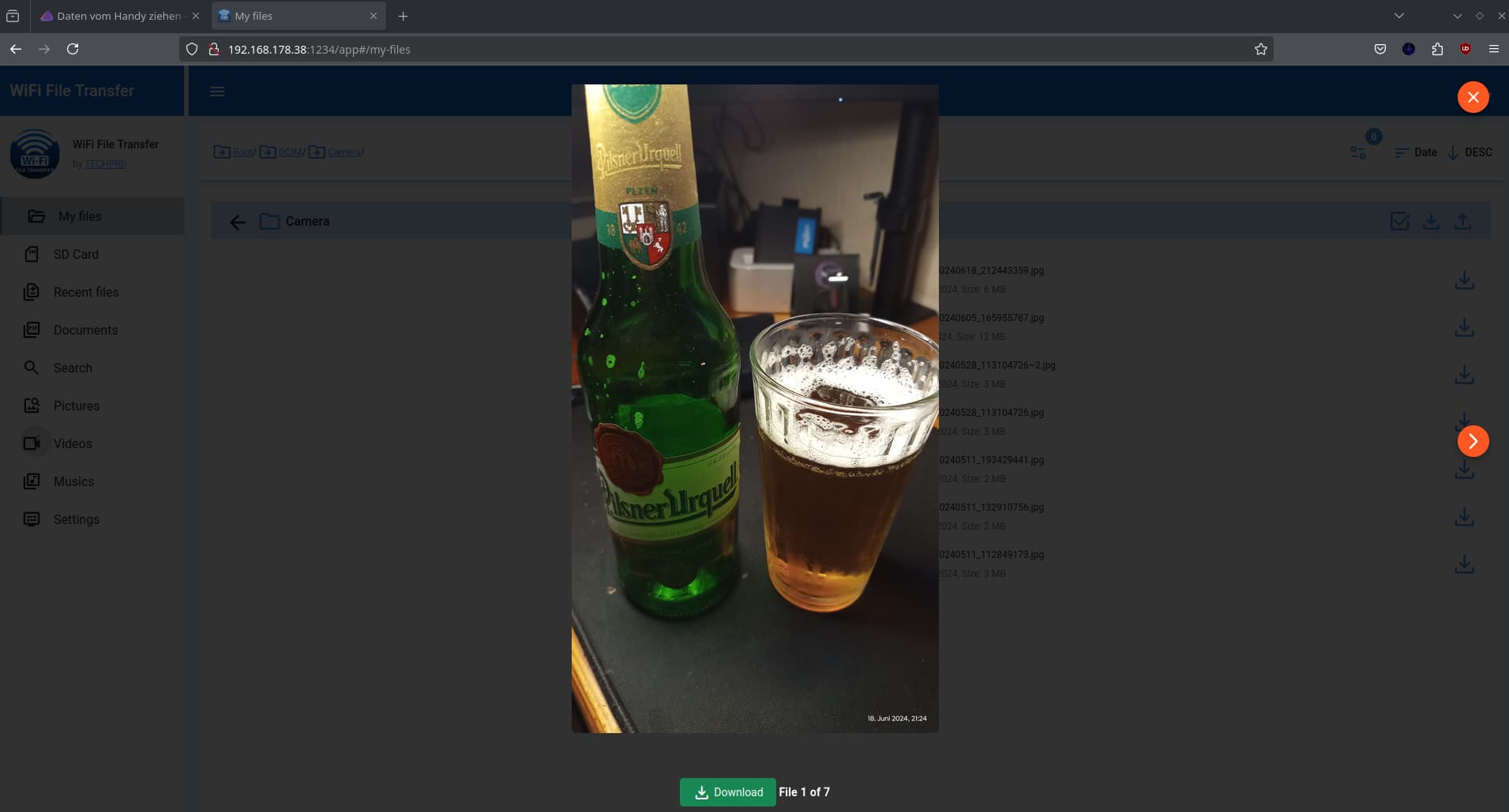

kann helfen… ich erinnere mich das es bei mir mit Huawei Geräten immer etwas schlecht war mit Daten Übertragung via USB Kabel.
sehr simple… einfach auf dem handy starten und es zeigt eine url/port was du im Browser eingibst:
