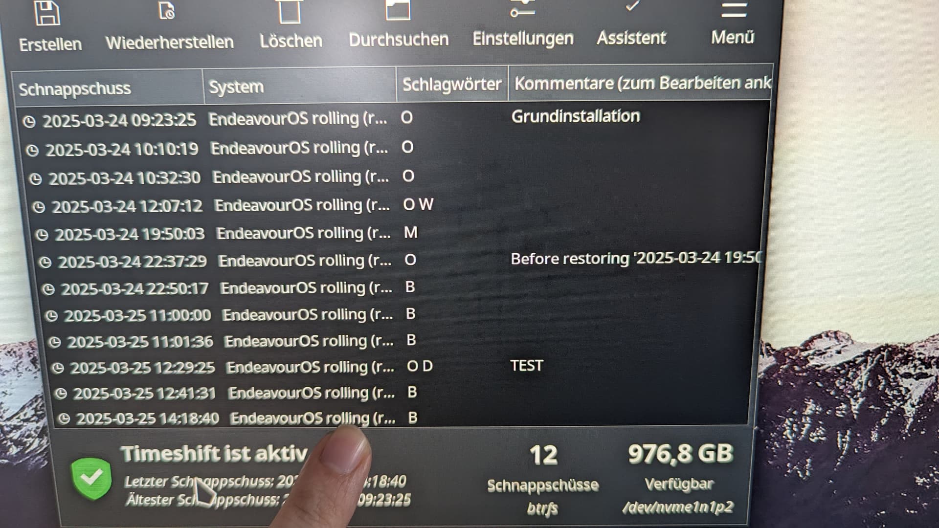

ich habe ein Problem, das ich mit Timeshift und GRUB lösen möchte. Ich verwende EndeavourOS mit Btrfs und habe Timeshift so eingerichtet, dass es regelmäßig Snapshots erstellt. Mein Ziel ist es, dass diese Snapshots automatisch im GRUB-Bootloader angezeigt werden, sobald sie erstellt werden. Leider habe ich bisher keine Lösung gefunden. DANKE!
Anhand dieser Beschreibung:
https://discovery.endeavouros.com/encrypted-installation/btrfs-with-timeshift-snapshots-on-the-grub-menu/2022/02/
sudo systemctl enable --now grub-btrfs.path
Failed to enable unit: Unit grub-btrfs.path does not exist
Steht in der Anleitung nicht sudo systemctl enable --now grub-btrfsd?
Du hast recht, habe ich auch schon versucht. Leider kein Ergebnis, siehe Fotos :slight_smile:
Der letzte Eintrag ist Test, wenn ich jetzt die GRUB mit sudo grub-mkconfig -o /boot/grub/grub.cfg neu lade, gehts … aber nicht automatisch :frowning:
