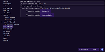

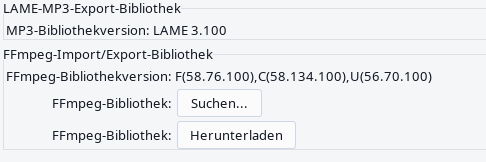

Seit kurzem “findet” Audacity die o.g. library nicht, und will auch den manuellen Weg dahin nicht annehmen. ffmpeg ist natürlich installiert, und die lib ist nebst symlink darauf auch da unter /usr/lib.
Wird ja selten gebraucht. Aber…

Ja, optional. Aber ich meine wenn ich mp4 Videos in den Editor ziehe um das Audio zu extrahieren, dann geht es nicht…
Muss ich die v4 nehmen.??
definitiv scheint ffmpeg4.4 zu benutzen… komischerweise wird das nicht in den optionalen Abhängigkeiten erwähnt… die linken zu ffmpeg 6…
Installing the ffmpeg4.4
package solved the problem for me.
i will check what happens if i rebuild audacity without ffmpeg4.4 installed (using ffmpeg6) to see if it is a packaging issue
Braucht wohl 4.x
Auch wenn es sagt >= 4.2.4
Also ist die optionale Abhängigkeit eingach falsch verlinkt.

V4 fixed it…
