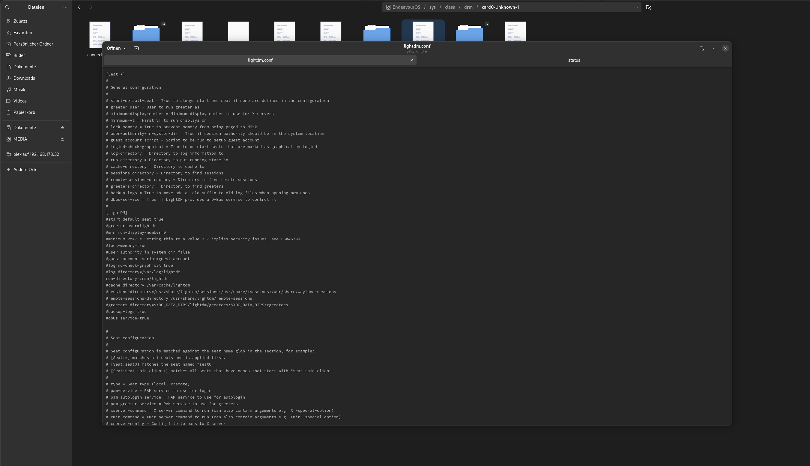

Und es gibt bei SDDM und bei lightdm eine Konfiguration um ein xrandr script zu verwenden.
LightDM:
SDDM:
