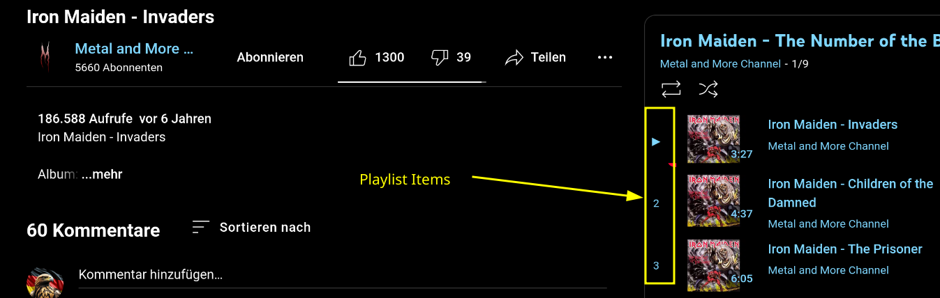

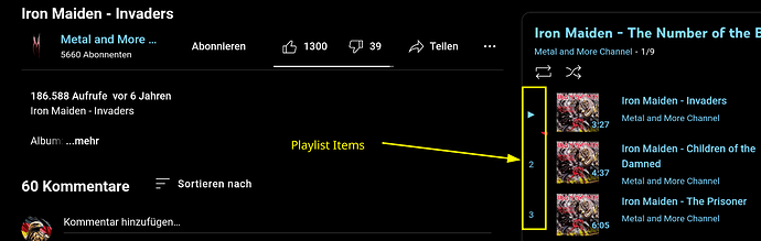

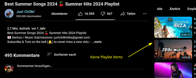

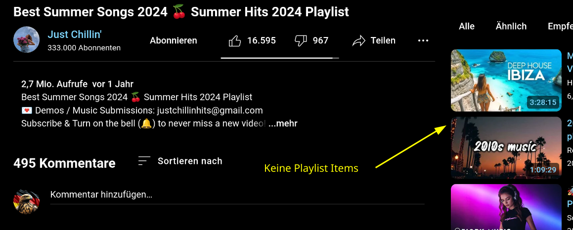

Es handelt sich nicht um eine Playlist im Sinne von yt-dlp. Zwar heißt das Video
Best Summer Songs 2024 :cherries: Summer Hits 2024 Playlist
aber das ist keine Playlist, sondern nur ein einzelnes Video. Das kannst du wie gewohnt herunterladen.
Ob das eine tatsächliche Playlist, oder nur dem Dateinamen nach eine ist, kann man optisch schnell prüfen.
Ahja, danke. Das wäre meine nächste Frage gewesen. Das Video hier hat sogar Sprungmarken:
https://www.youtube.com/watch?v=C_vZCjdSGsc&list=RDC_vZCjdSGsc&index=4
Dennoch ist es keine Playlist, die Nummerierung fehlt. Wenn ich die Songs trennen möchte, müsste ich das Video splitten. Anhand der Sprungmarken kann man wohl das Video nicht mit yt-dlp auftrennen.
