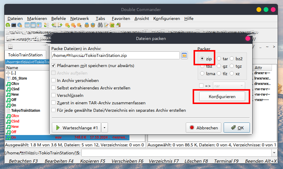

Eventuell mit Double Commander

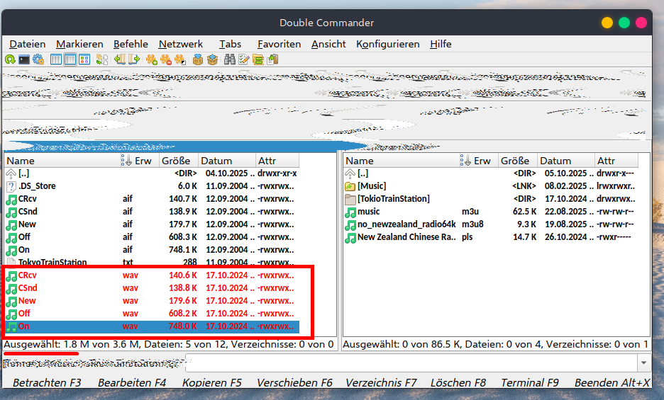

Dateien markieren

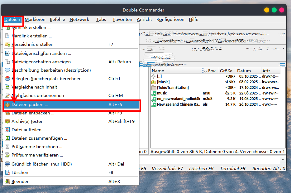

Dateien > Dateien packen …

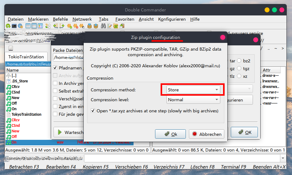

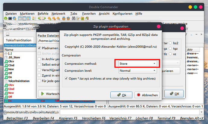

Zip auswählen, konfigurieren
Kompressionsmethode »Store« wählen, Ok klicken.

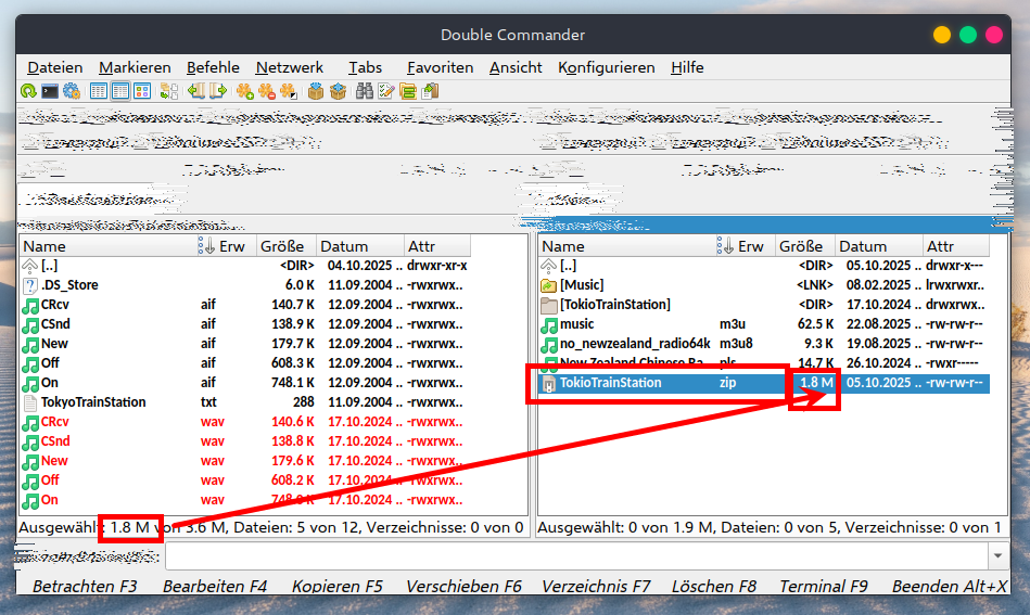

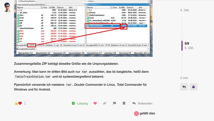

Zusammengefaßte ZIP beträgt dieselbe Größe wie die Ursprungsdateien.
Anmerkung: Man kann im dritten Bild auch nur tar auswählen, das ist dasgleiche, heißt dann TokioTrainStation.tar und ist systemübergreifend bekannt.
Ppersönlich verwende ich meistens rar, Double Commander in Linux, Total Commander für Windows und für Android.

Das mit dem kompressionslosen packen hat, mit Double Commander, geklappt - der Rest leider nicht.
