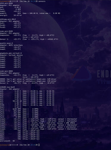

Checke sensors im Terminal:
‘watch sensors’
Wenn das alles korrekt anzeigt, die settings vom widget checken. Eventuell hat sich nur der Sensoren Bezeichner gändert

zur Info:
mit Update auf Kernel 6.18.13 wurden die Temperatur- und Drehzahlsensoren “resettet” (Board Gigabyte X570S Master).
Die neuen Bezeichnungen FAN1 bis FANX und gleichermassen die TEMP1-X Sensoren waren damit nicht mehr funktional zugeordnet. So blieben erneut auch die Anzeigen im Thermal-Monitor zunächst (wieder) leer. Das läßt sich zwar relativ einfach neu zuordnen - aber irgendwie werden uns durch solche Aktionen der Devs z.Z. gerne Bastelstunden “verordnet”. :face_with_bags_under_eyes:
Gruß Michael
zum Glück war ich das nicht :wink:
Ich weiß aus Erfahrung, dass es immer mal wieder vorkommt das sich Bezeichner ändern, oder auch durch das Verwenden anderer Module zum Ansprechen ändern können.
Ich habe auch entsprechenden chipsatz it8688-isa-0a40 gigabyte ..
Eventuell mal hier https://github.com/frankcrawford/it87/issues checken ob es eine Fehlermeldung zu deinem gibt.
