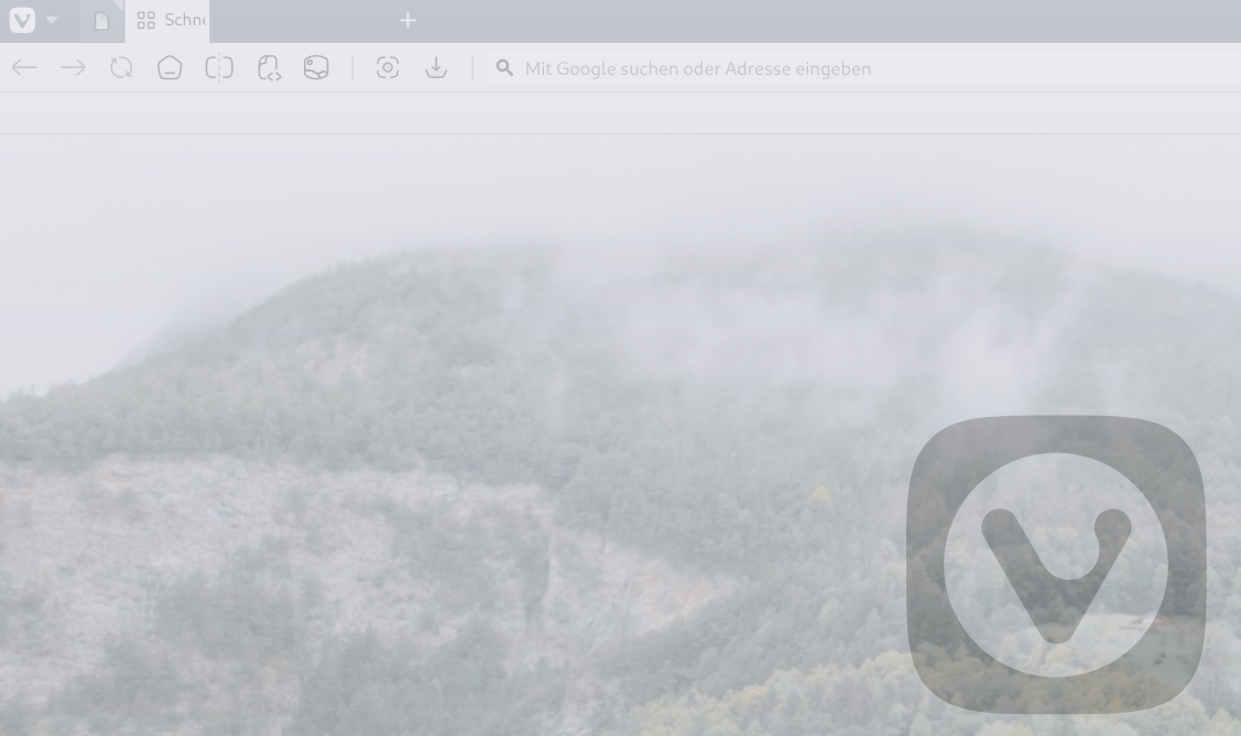

habe ich Vivaldi unter Endeavour installiert, gelingt mir irgendwie nicht, den Browser korrekt anzeigen zu lassen (ist “schattig/matt”, Menü geht nur mit F10 auf, kann nichts anklicken). Bildschirmfoto/Ausschnitt linke obere Ecke, als Beispiel)
Profil ist vorhanden, unter .config und auch in .opt nur lädt es nicht korrekt. Im Taskmanager wird es mir angezeigt, im Systemmonitor ebenfalls, mit ca. 700 MB.
Vivaldi habe ich über die Konsole Flatpak (sudo -s) installiert, zweiter Versuch war dann Pacman, auch mit dem QuickstartInstaller; dort wird er auch angezeigt, als “Vivaldi installiert”.
Jemand ne Idee, woran das mit dem Profil liegen kann?

war zu neugierig und habe es eben versucht, klappte leider auch nicht, Vivaldi wird weiterhin “blass” und wie ausgegraut angezeigt. Drücke ich beim geöffneten Vivaldi F10 dann kann ich auf Favoriten, Einstellungen usw. klicken, aber es öffnet sich auch nichts.
Über SYNC hatte ich gehofft, dass ich dort Einstellungen laden kann, aber auch das Anmelden bei SYNC ist nicht möglich.
Eben versucht den BRAVE zu installieren über flatpak - wurde installiert und kann Brave auch starten, nur nichts einstellen - Erscheinungsbild blass wie bei Vivaldi ….. :frowning:
Irgendwie sieht Vivaldi sehr komisch bei Dir aus.
Welchen Desktop nutzt Du? Welchen Display-Manager? Grafikkarte welcher Hersteller?
