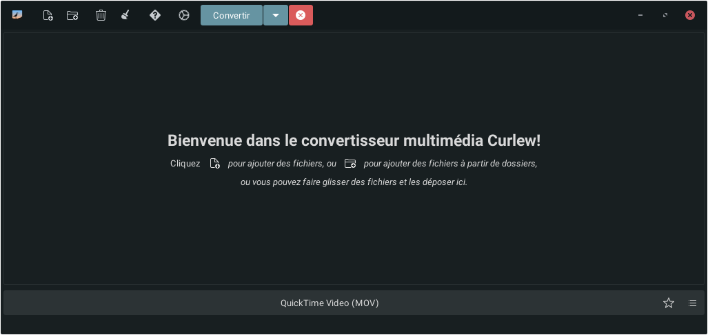

J’ai une Manjaro installée sur un autre pc et j’ai installé dessus l’appli Curlew sans aucun souci … j’ai simplement récupéré le paquet “construit” curlew-0.2.5-1-x86_64.pkg.tar.zst sur cette autre machine (repertoire /var/cache/pacman/) et l’ai installé sur EndeavourOS (clic droit “installation de logiciels” … les dépendances sont installées automatiquement)
Voilà ! ça a l’air de fonctionner après quelques essais …
