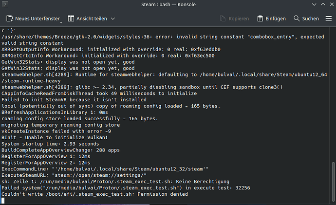

Bin kürzlich von Manjaro zu Endeavour gewechselt. Jetzt möchte ich in Steam mein 2. SSD einfügen, auf der ich immer meine Spiele installiere. Leider funktioniert das überhaupt nicht. Ich kann zwar das Verzeichnis, in der sie gemountet ist, auswählen. Aber leider scheint Steam da irgendeine Berechtigung zu fehlen. Obwohl ich dem Ordner schon die vollen Rechte gegeben habe.

Sie wurde nicht mit noexec gemountet. Doch dank deines Tips konnte ich sehen, das mit der fstab was nicht stimmt. Die Platte wurde als noexec auf geführt. Hatte neben ‘defaults’ noch users als Option angegeben. Habe jetzt ‘users’ mit ‘noatime’ getauscht. Ich weiß zwar nicht warum ‘users’ die Ausführbarkeit verändert, aber jetzt funktioniert es.
