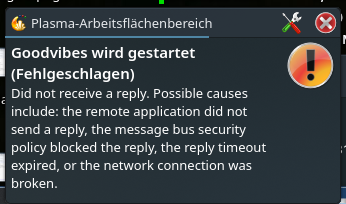

Seit geraumer Zeit startet Goodvibes jedoch nicht mehr, es wird mir folgende Fehlermeldung angezeigt:
Ein Playerfenster öffnet sich nicht.

Vielen Dank erstmal, aber das hat leider nichts geändert. Hier mal die Konsolenausgabe dazu:
[icke@sadgssdfj ~]$ ps aux | grep dbus-daemon
icke 15591 0.0 0.0 6780 4372 pts/0 S+ 19:06 0:00 grep --color=auto dbus-daemon
[icke@sadgssdfj ~]$ eval $(dbus-launch)
icke 15665 0.0 0.0 6512 2196 ? Ss 19:07 0:00 /usr/bin/dbus-daemon --syslog --fork --print-pid 4 --print-address 6 --session
icke 15667 0.0 0.0 6780 4372 pts/0 S+ 19:07 0:00 grep --color=auto dbus-daemon
[icke@sadgssdfj ~]$
