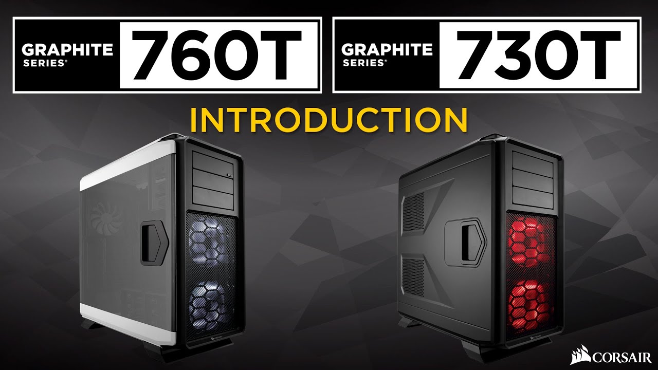

Das Gehäuse ist ja schon ne Zeitlang offen.
Ist auch ein sehr großes Tower Gehäuse: Corsair Graphite Series 730T
Deshalb muss ich ja mal an den CPU Lüfter ran und die Wärmeleitpaste erneuern.
