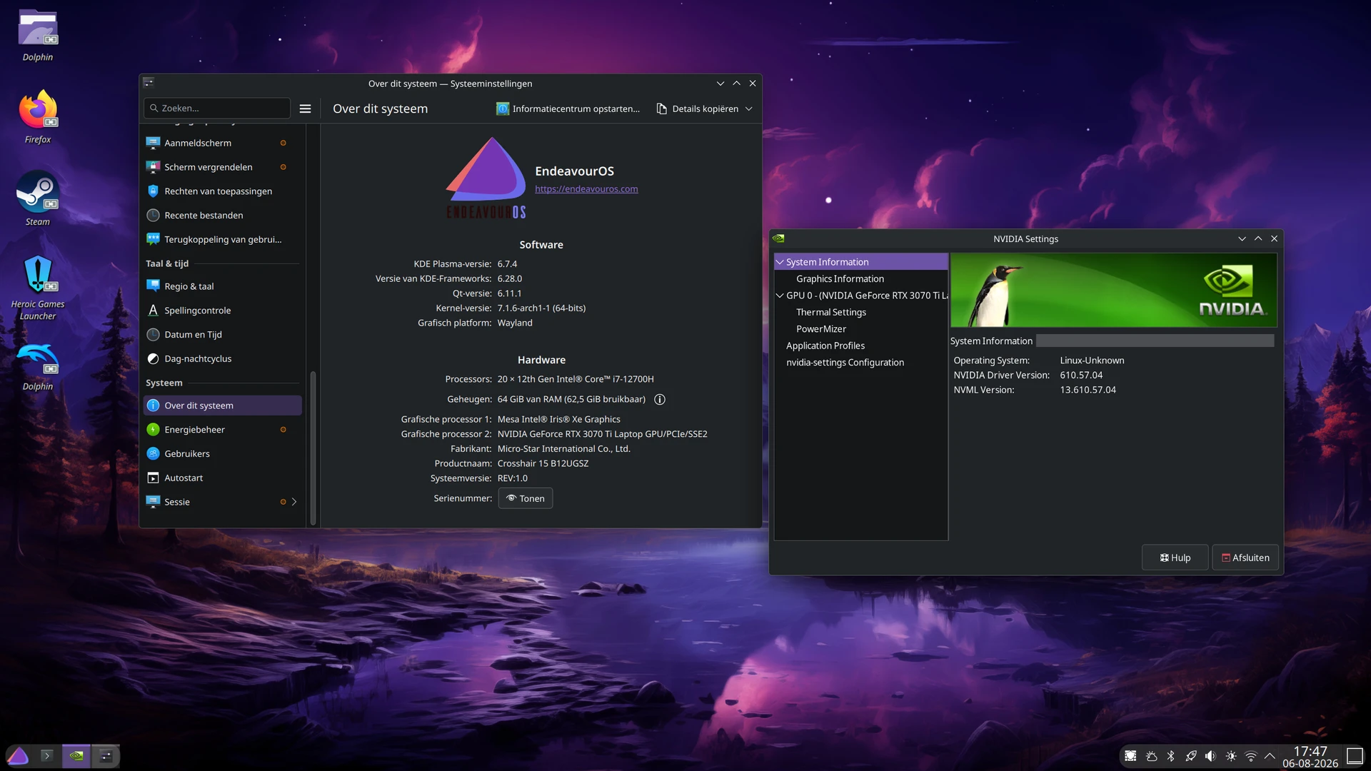

@MichelN: dein Screen zeigt Kernel 7.1.6, betroffen war nur LTS 6.18.x
