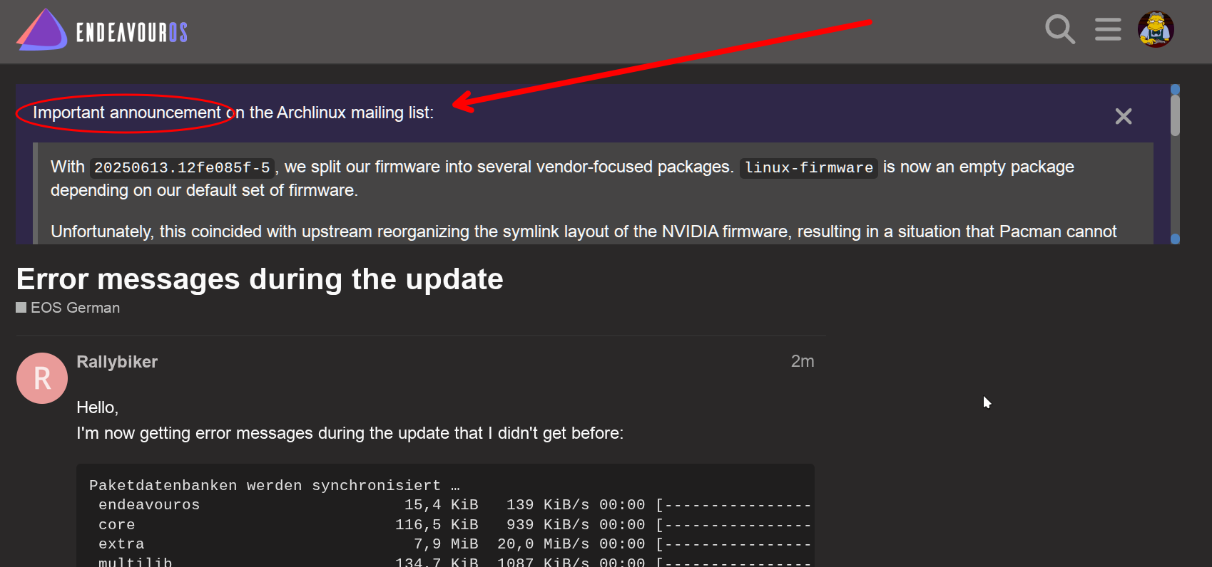

Lesen Sie die Ankündigung oben auf der Seite:
Also you may need to re-rank your Arch mirrors if mirror.ubrco.de keeps giving the certificate error (or comment out this mirror from /etc/pacman.d/mirrorlist).
Currently ubrco is not syncing successfully.

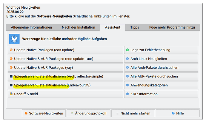

Zuerst würde ich die Arch Repos über die Welcome App aktualisieren.

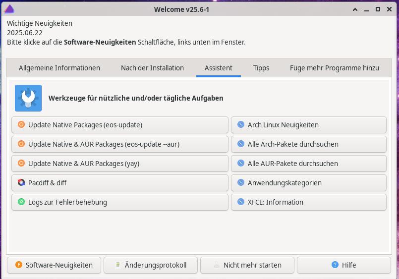

Hallo und danke, aber den Schalter finde ichin der App nicht?
Hatte die genaue Option leider nicht im Kopf. Aber so wie auf dem Screenshot von @swh zu erkennen, meinte ich das Aktualisieren der Spiegelserver-Listen. :wink:
Hallo,
das was @swh aufgeführt hat,
habe ich in meiner Welcome-App gar nicht!?
Warum ist das nicht bei dir vorhanden? Das ist mit Sicherheit ein eos-Paket, welches aus irgendeinem Grund deinstalliert wurde.
