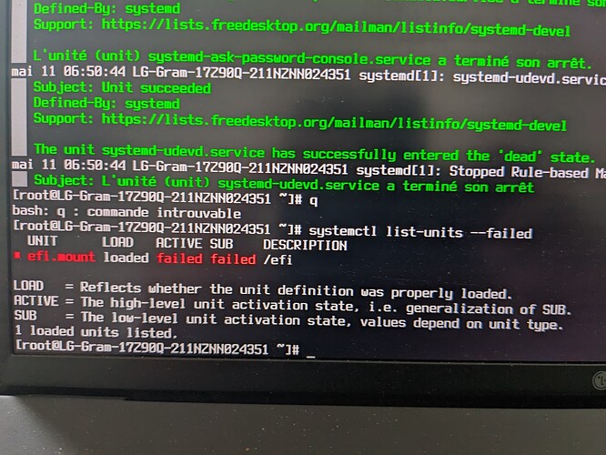

Donc, pour systemctl status, voici le résultat :

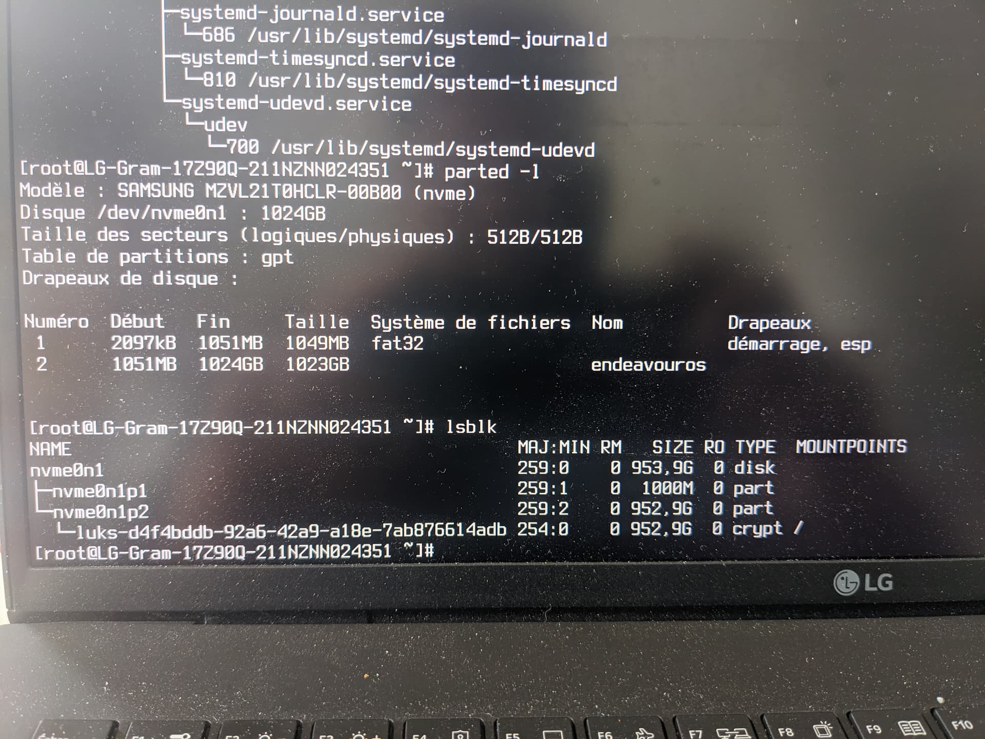

Pour parted -l, voici le résultat :
Concernant le partitionnement de mon système, voici le résultat de lsblk :
