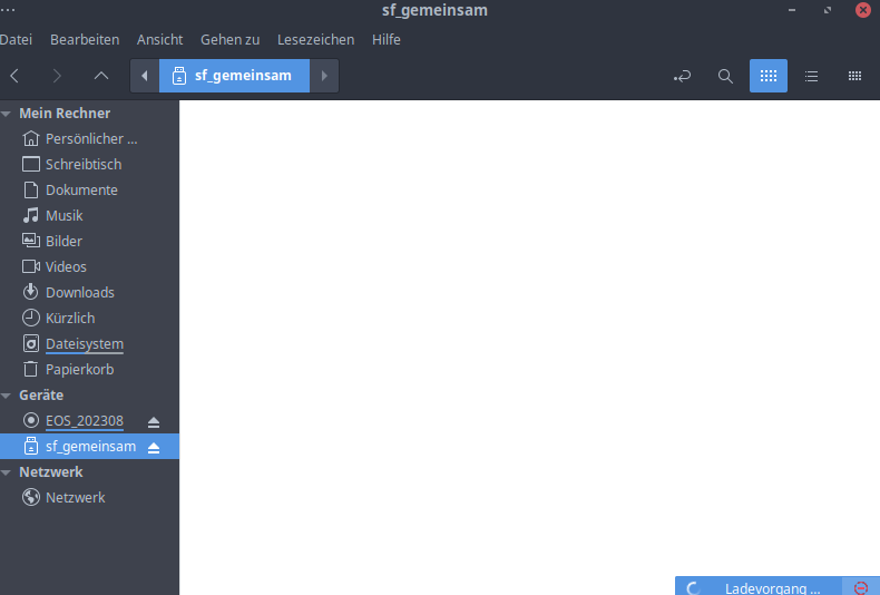

so sieht es bei mir aus
Beachte unten rechts → “Ladevorgang”
das wird nur beim 6.5. so ausgeführt
beim 6.4. und beim LTS funktioniert alles

ja, ich habe zwar ein Foto von cinnamon gemacht,
hatte aber auch gnome und xfce vorher ausprobiert - überall dasselbe negative Ergebnis
