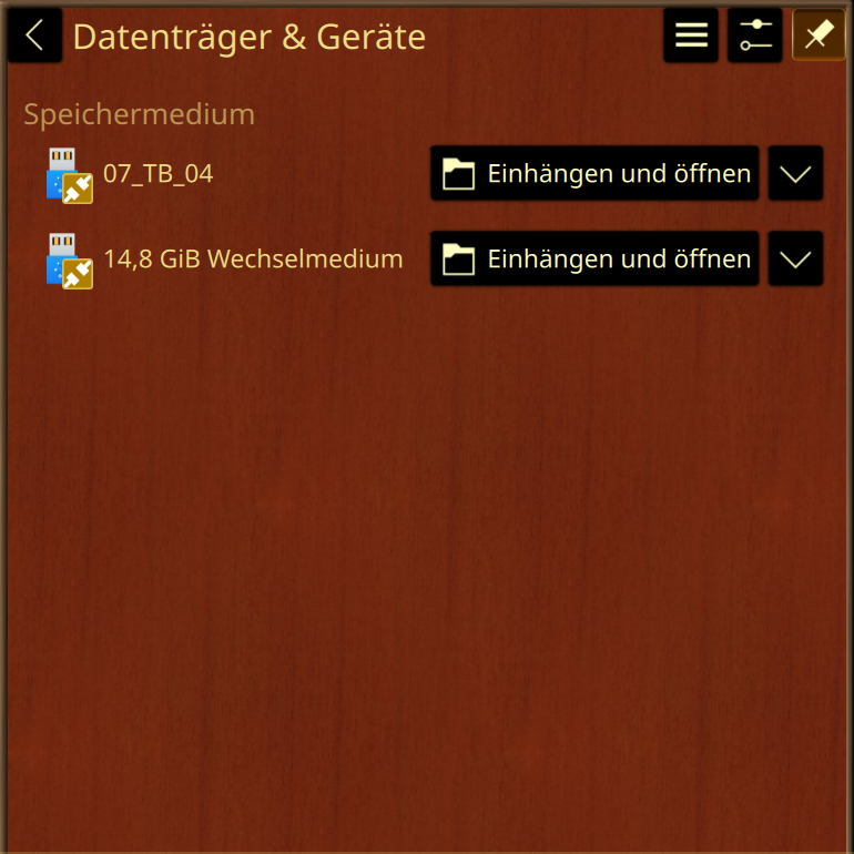

Ich habe ein Problem mit einem Benachrichtigungsfenster.
Alle paar Sekunden, spätestens nach ca. einer Minute poppt ein Fenster auf und will mich darüber informieren das eine externe Festplatte und ein Kartenleser ( mit MicroSD und Adapter angeschlossen wurden. Dabei unterbricht es jedesmal die Eingabemöglichkeiten per Tastatur, solange bis ich das Fenster geschlossen habe. Das nervt extrem - gerade wenn man etwas schreiben will.
Doch diese Geräte sind schon seit Stunden angeschlossen .
Ausserdem geht das Fenster auch auf wenn ich die Festplatte oder den Kartenleser entferne. Entferne ich aber beide Geräte so zeigt er mir noch einmal an das kein Gerät angeschlossen ist und bleibt zu.
Auch ein Austausch des Kartenlesers brachte keine Besserung.
Manchmal verschwindet der Kartenleser um sofort danach wieder aufzutauchen.
Wie kann ich es so einstellen das es nur dann aufgeht wenn wirklich ein Gerät angeschlossen wurde.
Kann es vielleicht sein das es ein Problem mit einem Treiber gibt - so das er die Geräte verliert und versucht sie wieder neu einzubinden?

Anscheinend lag es am Kartenleser ( Mit Adapter für MicroSD-Karten ).
Jetzt meldet er sich wesentlich weniger, damit kann ich arbeiten.
Danke für eure Tips.
